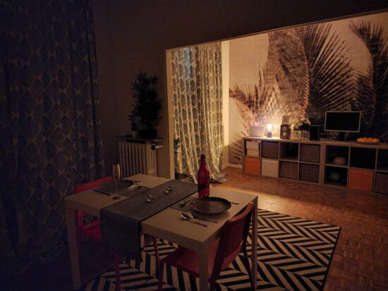

Luce bassa
Nel caso d’uso in condizioni di scarsa illuminazione, l’ampio sensore del Vivo è un vero vantaggio quando si acquisiscono immagini fisse. Rispetto ai sensori più piccoli della stessa risoluzione, la variante da 50 MP da 1 pollice ha fotositi più grandi con una maggiore capacità di raccolta della luce. Nei nostri test, questo si è tradotto in immagini ben esposte, anche nelle condizioni di scarsa illuminazione più difficili, come gli scatti notturni. In queste situazioni, il Vivo X90 Pro+ ha offerto una gamma dinamica abbastanza ampia e un alto livello di dettaglio, pur mantenendo il rumore dell’immagine ben sotto controllo.
Vivo X90 Pro+ – Gamma dinamica abbastanza ampia anche in condizioni di scarsa illuminazione

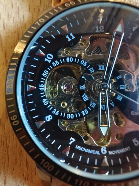

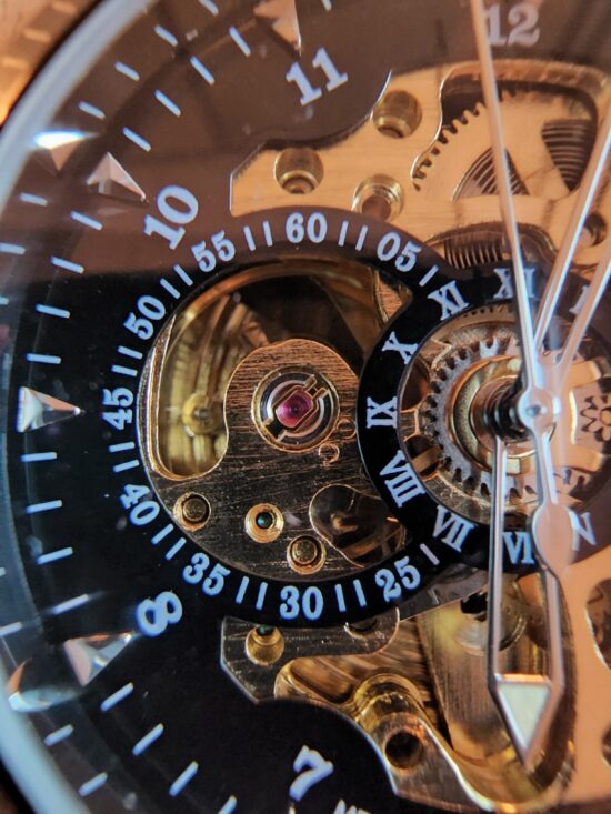

Avvicinamento
Il nostro test ravvicinato valuta la capacità della fotocamera di acquisire dettagli a distanze del soggetto inferiori a 10 cm e ingrandimenti il più vicino possibile a 1:1. Il Vivo X90 Pro+ ha adottato il comportamento degli smartphone più recenti e passa automaticamente alla modalità macro quando la fotocamera si avvicina molto a un soggetto. Nei nostri test, il Vivo non ha consentito gli stessi elevati rapporti di ingrandimento dei migliori della categoria, come l’Apple iPhone 14 Pro o l’Huawei Mate 50 Pro, ma la funzione offre comunque nuove opportunità creative all’utente.
Vivo X90 Pro+ – Rapporto di ingrandimento limitato
Samsung Galaxy S22 Ultra (Snapdragon) – Rapporto di ingrandimento più elevato
