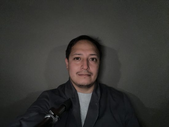

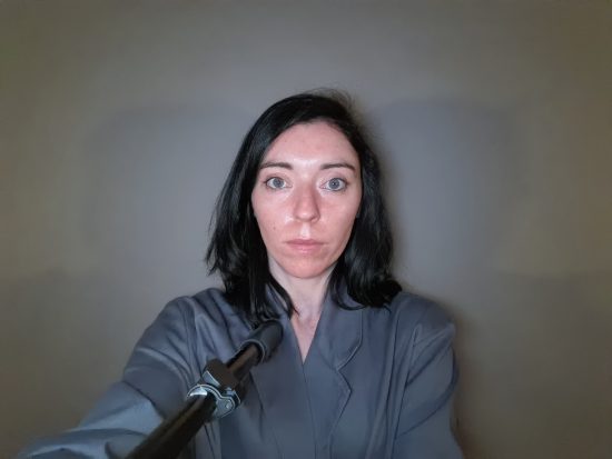

Quando si scatta con il flash del display, i dettagli sono generalmente bassi ed è visibile più rumore rispetto all’Huawei P50 Pro. Questi campioni mostrano le prestazioni del flash di Google Pixel 6 Pro.
Google Pixel 6 Pro, rumore, mancanza di dettagli, esposizione e tonalità della pelle accettabili
Apple iPhone 13 Pro Max, sottoesposizione, mancanza di dettagli, forte rumore
Huawei P50 Pro, mancanza di dettagli fini ma migliore dei dispositivi di confronto, esposizione leggermente luminosa
